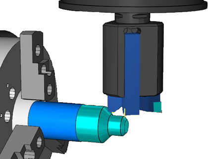

Револьверные мини-головки
Можно симулировать револьверные мини-головки, которые являются инструментами с несколькими режущими пластинами, где инструмент вращается вокруг b-оси для доступа каждой пластины. Инструменты симулируются совместно, что позволяет проверять зарезы с инструментами, которые в данный момент не используются.
Чтобы симулировать револьверную мини-головку:
  1. В файле дизайна станка создайте тело и ЛСК, представляющие револьверную мини-головку, с осью Х ЛСК, направленной в сторону главного шпинделя.
  2. Создайте ЛСК для каждого положения инструмента. Разница между осью Х ЛСК положения инструмента и ЛСК револьверной головки определяет угол, на который поворачивается револьверная мини-головка, чтобы использовать этот инструмент.
  3. В диалоге Инструментальный блок:
    1. Выберите тело револьверной головки в Это тело - инструментальный блок для тел.
    2. Выберите ЛСК револьверной головки в Эта ЛСК будет соответствовать положению инструмента на револьверной головке.
    3. Используйте вкладку Положения инструмента, чтобы добавлять ЛСК каждого положения инструмента как отдельный паз в инструментальном блоке.
    4. Нажмите OK, чтобы закрыть диалог.
  4. Сохраните файл дизайна станка.
  5. В FM документе используйте диалог Карта наладки инструмента, чтобы задать, какой инструментальный блок и пазы использовать для каждого элемента.
