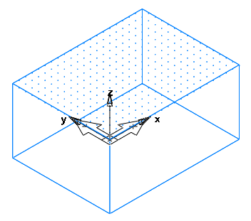

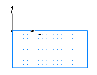

Сетка привязки вращается вместе с плоскостью просмотра и позволяет создавать геометрию в различных плоскостях без необходимости создания новых пользовательских систем координат.
На изометрическом виде сетка расположена на верхней грани:
На виде спереди сетка расположена на передней грани:
