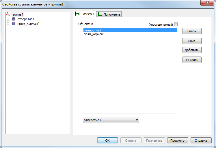

Диалог Свойства группы
Можно использовать диалог Свойства группы элементов, чтобы создать группы из нескольких объектов.
Чтобы открыть диалоговое окно Свойства группы элементов, выберите в графическом окне все элементы, которые требуется сгруппировать, а затем перейдите на вкладку «Элементы и обработка» > панель «Массив и группа» > «Группа».
Вкладка Размеры содержит следующие опции:
Список Объекты — Список объектов в группе.
Список объектов модели (под списком Объекты) — Список объектов в модели.
Упорядоченный — Выберите эту опцию, чтобы обрабатывать объекты в порядке, в котором они представлены в списке Объекты.
Вверх — Перемещает объект, выбранный в списке Объекты, вверх на одну позицию.
Вниз — Перемещает объект, выбранный в списке Объекты, вниз на одну позицию.
Добавить — Добавляет объект, выбранный в списке объектов модели, в группу.
Удалить — Удаляет объект, выбранный в списке Объекты, из группы.
Дерево — Показывает объекты в группе. Можно выбрать объект в дереве, чтобы показать опции для редактирования этого объекта.
