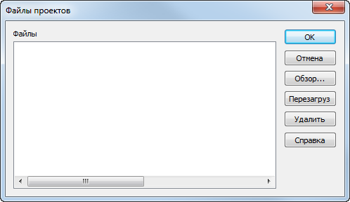

Нажмите Детали в диалоге Многоместные приспособления, чтобы открыть диалог Файлы проектов.
Можно использовать диалог Файлы проектов, чтобы открыть файлы проектов, из которых можно добавить установы в проект многоместного приспособления:
Файлы проектов FM — Список файлов деталей, из которых можно добавлять установы. Открытые файлы проектов отображаются автоматически.
OK — Закрывает диалог и принимает изменения.
Отмена — Закрывает диалог и отменяет любые изменения.
Обзор — Открывает диалог Проект FM. Выберите .fm файл и нажмите Открыть, чтобы открыть файл проекта. Можно добавлять установы из любых открытых файлов в проект многоместного приспособления.
Перезагрузить — Обновляет выбранный файл детали в проекте многоместного приспособления, если исходный файл изменился.
Удалить — Удаляет выбранный файл детали из списка Файлы проектов FM. Эта опция недоступна для файлов деталей, которые в настоящий момент используются проектом многоместного приспособления.
