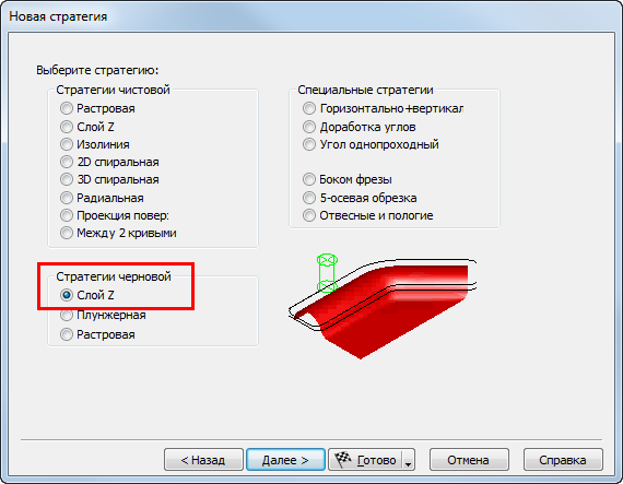

  3. Используйте страницу Поверхности детали мастера, чтобы выбрать поверхности, которые нужно обработать, затем нажмите Далее.
  4. На странице Новая стратегия выберите Выбрать одну операцию, затем нажмите Далее.
  5. В разделе Стратегии черновой выберите Слой Z и нажмите Далее.
  6. Используйте страницу Стратегия, чтобы задать стратегию обработки для поверхности.
