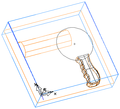

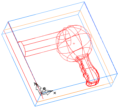

Пример сферы
Этот пример фена использует корпус для сферического двигателя. Если дизайн требует использования 2,25-дюймовой сферы, то вы можете создать такую поверхность, создав окружность с диаметром 2,25 дюйма на глубине в материале. Используйте эту окружность для построения сферы, которую можно обрезать с помощью секущей поверхности по двум направляющим.
