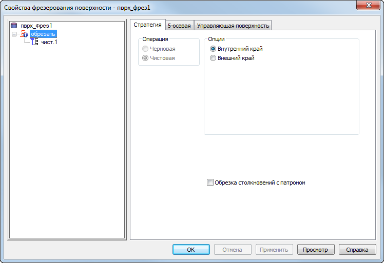

Вкладка Стратегия (5-осевая обрезка)
Внутренний край — Выберите эту опцию, чтобы создать траектории на внутренней кромке поверхности.
Внешний край — Выберите эту опцию, чтобы создать траектории на внешней кромке поверхности.
Обрезка столкновений с патроном — Обрезает траекторию там, где патрон или хвостовик сталкивается с поверхностью детали или контрольной поверхностью. Когда выбрано, атрибуты Зазор патрона и Зазор хвостовика отображаются на вкладке Фрезерование для операции.
