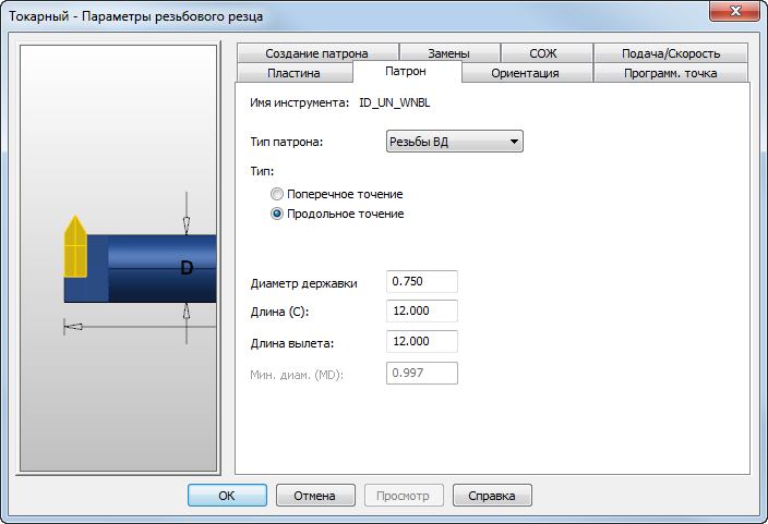

Нажмите на картинку предварительного просмотра инструмента, чтобы можно было её перемещать и масштабировать. Ориентация просмотра определяется параметрами на вкладке Станок диалога Параметры просмотра. Щёлкните правой кнопкой мыши по картинке, чтобы получить доступ к контекстному меню.
Имя — Задаёт название текущего инструмента.
Тип патрона — Для резьбы возможны следующие типы патронов:
Поперечное точение — Инструмент режет в направлении, параллельном длине патрона.
Продольное точение — Инструмент режет в направлении, перпендикулярном длине патрона.
Длина вылета — Это величина, на которую инструмент выставляется из патрона, если патрон симулируется.
