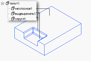

    Под каждым телом дана последовательность элементов проектирования, которые использовались для создания этого тела.
    Например, это тело создано из заготовки, затем был удален карман и применено скругление:
