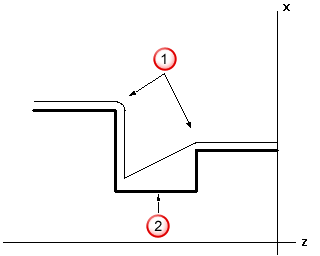

Мы рекомендуем выбирать опцию Проверка поднутрений для элементов Точение и Растачивание. Этот атрибут использует геометрию режущей пластины для предотвращения зарезов.
Автосглаживание дуг
Области поднутрения
Если элемент не был обработан полностью, это могло случиться потому, что обработка не могла целиком быть выполнена выбранным инструментом. FeatureCAM проверяет траекторию, чтобы убедиться, что инструмент может резать заданную деталь без столкновений с ней.
Если столкновение обнаружено, система автоматически настраивает траекторию так, чтобы поддерживался безопасный проход. В этом случае появится сообщение, предупреждающее о том, что траектория была изменена.
