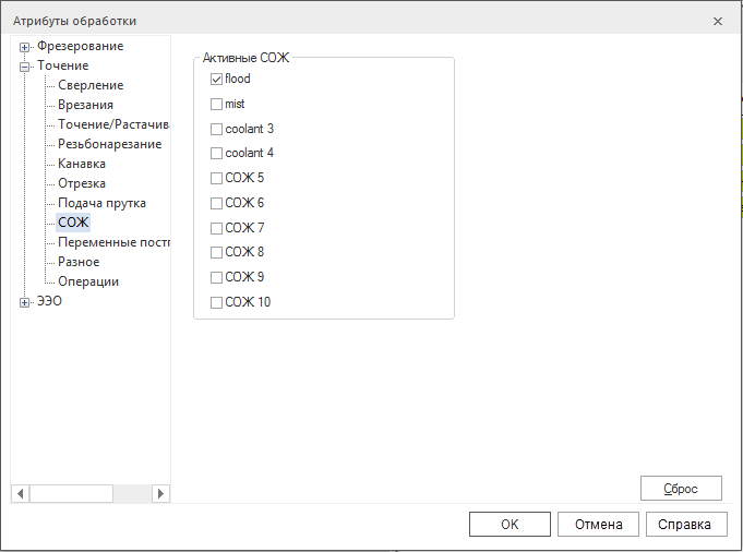

Страница «СОЖ» (точение)
Используйте вкладку СОЖ диалогового окна Атрибуты обработки, чтобы задать охладители по умолчанию для операции.
Выберите типы охладителей, которые нужно использовать. Доступные типы охладителей задаются в файле ЧПУ с помощью диалогового окна СОЖ в XBUILD.
Можно заменить эту опцию для инструмента с помощью вкладки СОЖ диалога Свойства инструмента или для операции, используя вкладку СОЖ диалога Свойства элемента.
