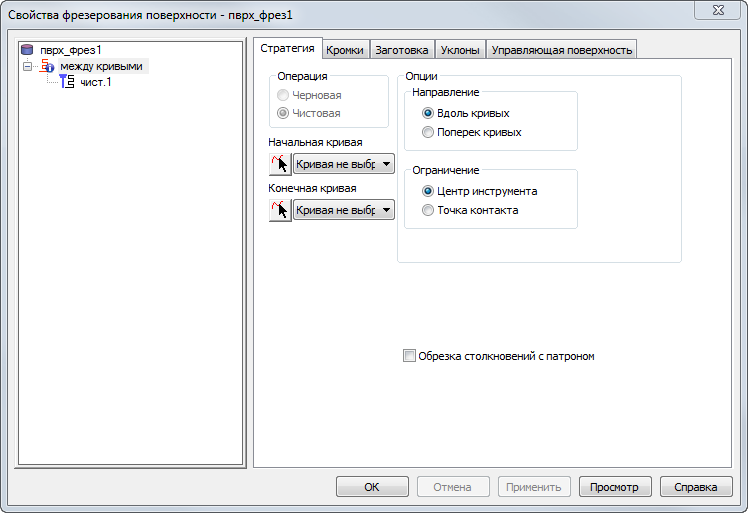

Вкладка Стратегия (Между двумя кривыми)
Выберите Начальную кривую и Конечную кривую для обработки между ними.
Вдоль кривых — Выберите эту опцию, чтобы создать траектории параллельно кривым, расходящиеся от начальной кривой к конечной кривой.
Поперек кривых — Выберите эту опцию, чтобы создать траектории, которые начинаются на начальной кривой и перемещаются к конечной кривой.
Центр инструмента — Выберите эту опцию, чтобы ограничить траекторию, основываясь на центре инструмента.
Точка контакта — Выберите эту опцию, чтобы ограничить траекторию, основываясь на последней точке контакта между инструментом и поверхностью.
Обрезка столкновений с патроном — Обрезает траекторию там, где патрон или хвостовик сталкивается с поверхностью детали или контрольной поверхностью. Когда выбрано, атрибуты Зазор патрона и Зазор хвостовика отображаются на вкладке Фрезерование для операции.
