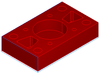

Это импортированная твердотельная деталь:

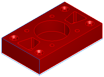

Картинка ниже показывает твердотельную деталь с отверстиями, которые распознаны и погашены. Отверстия в теле заполнены, но распознанные элементы Отверстие видны как окружности:

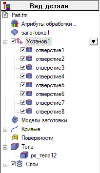

Вид детали показывает восемь созданных отверстий:
