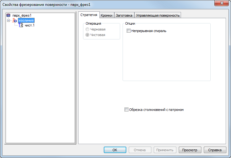

Вкладка Стратегия (Чистовая обработка по изолинии)
Непрерывная спираль — данный параметр позволяет остановить подъем инструмента от поверхности при обработке.
Включите Непрерывную спираль, чтобы получить траекторию, которая остается в постоянном контакте с поверхностью, сокращая вероятность оставления следов на поверхности, вызываемых отводами и подводами к поверхности.
Стандартные траектории по Z-слоям создают проходы с постоянной высотой Z, как показано ниже. Инструмент либо отводится, либо идет подача вдоль поверхности между Z-слоями.
Когда опция Непрерывная спираль включена, траектории превращаются в непрерывную спираль. Траектории больше не имеют постоянной высоты Z.
Обрезка столкновений с патроном — Обрезает траекторию там, где патрон или хвостовик сталкивается с поверхностью детали или контрольной поверхностью. Когда выбрано, атрибуты Зазор патрона и Зазор хвостовика отображаются на вкладке Фрезерование для операции.
