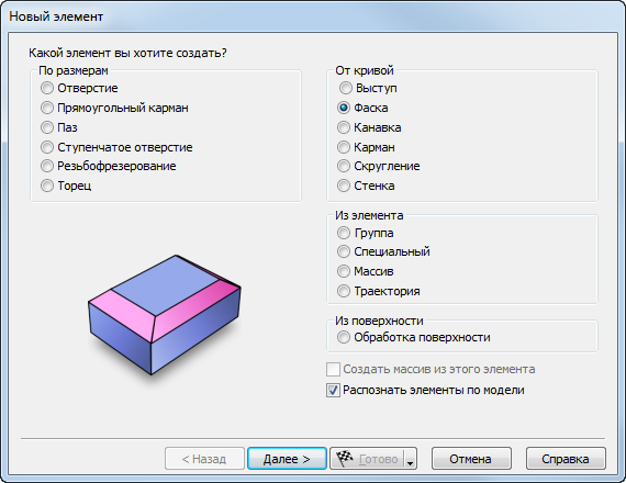

Чтобы создать автоматические фаски:
  1. Выберите Фаска в мастере Новый элемент и выберите Распознать элементы по модели:

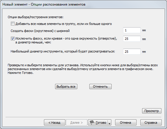

  2. Нажмите Далее, чтобы открыть страницу Новый элемент - Опции распознавания элементов:
    Здесь вы можете ввести ширину фасок и другие опции. Фаски выделяются на модели, например:
  3. Чтобы согласиться с выделенными фасками, нажмите Выбрать все, а затем - Готово.
