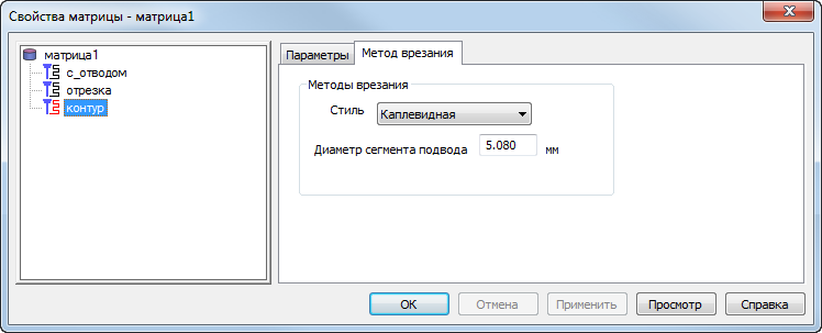

Чтобы задать стиль наклонного врезания, выберите Стиль из списка и введите Диаметр сегмента врезания.
Дуга того же диаметра используется для наклонного врезания от контура, а затем проволока возвращается к начальной точке.
Можно использовать вкладку Метод врезания диалога Свойства ЭЭО элемента, чтобы изменить движения врезания элемента ЭЭО.
Эта вкладка применяется к 2-осевым элементам без уклона.
