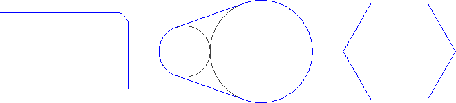

Кривые — это пути в 2D- и 3D-пространстве, из которых создаются поверхности, тела и элементы. Их можно создавать в FeatureCAM или импортировать из САПР. Кривые отображаются синим, например:
Кривые могут быть незамкнуты или замкнуты. Незамкнутые кривые имеют конечные точки, которые не совпадают. Некоторые элементы должны быть созданы из замкнутой кривой. Замкнутая кривая определяет область, которая отделена от того, что находится снаружи этой кривой.
Внимание: Любые неопределенности, такие как наложение или пересечение кривых, могут привести к ошибкам и непредсказуемым результатам во время выполнения операций обработки в FeatureCAM.
