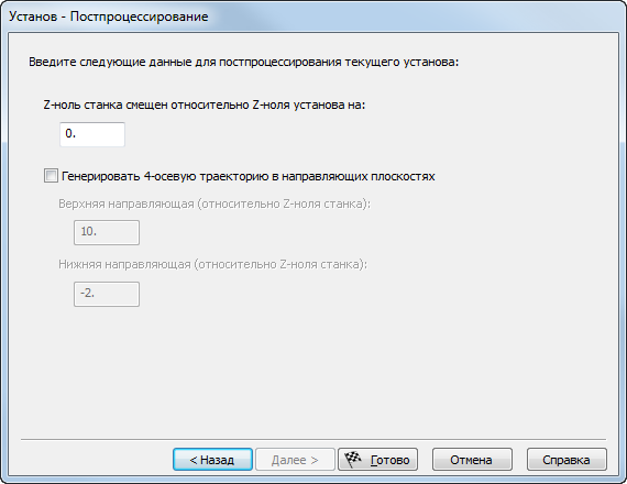

Z-ноль станка смещен относительно Z-ноля установа на — смещает служебное слово <ARM-POS> по Z.
Генерировать 4-осевую траекторию в направляющих плоскостях:
По умолчанию FeatureCAM выводит верхние и нижние траектории в тех же плоскостях, на которых запрограммирован элемент. Например, если элемент находится на Z0 и имеет глубину 1, то верхняя траектория будет находиться на Z0, а нижняя траектория - на Z-1.
Для некоторых станков необходимо, чтобы вывод был на плоскостях Z верхней и нижней направляющих, поэтому ПО FeatureCAM должно спроецировать траектории за пределы положения направляющих. Например, если направляющие расположены на Z-2 и Z10, нам нужно спроецировать верхнюю траекторию на Z10, а нижнюю траекторию - на Z-2.
Для таких станков выберите Генерировать 4-осевую траекторию в направляющих плоскостях и введите Z плоскости Верхней направляющей и Нижней направляющей.
На картинке ниже
- исходная нижняя траектория, а
- это траектория в направляющей плоскости.
