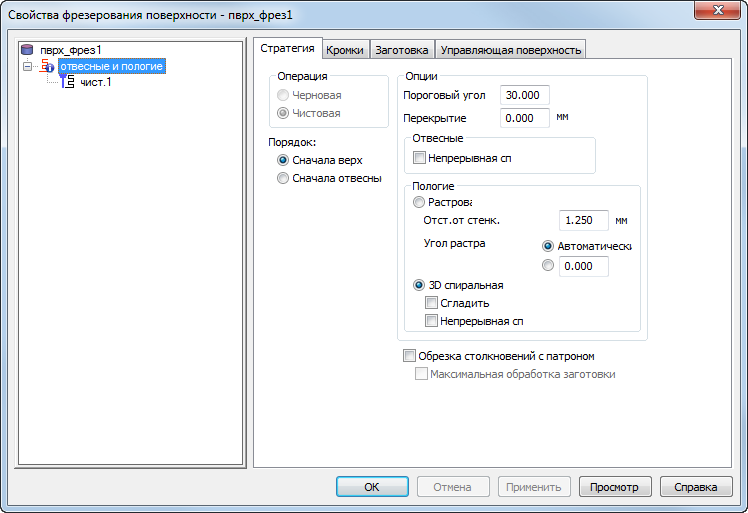

Вкладка Стратегия (Отвесные и пологие)
Порядок — Определяет порядок, в котором обрабатываются отвесные и пологие участки.
Параметры
Пороговый угол — Введите угол уклона поверхности, измеряемый от горизонтали, который определяет разницу между постоянной Z (отвесной) и пологой обработкой.
Расстояние перекрытия — Введите размер области перекрытия между отвесной и пологой обработкой. Это уменьшает следы на модели, вызванные резким переключением между обработкой отвесных и пологих.
Отвесные
Спираль — выберите этот параметр, чтобы создать спиральный проход между двумя следующими друг за другом замкнутыми контурами. Это минимизирует количество подъемов инструмента и максимизирует время резания, в то же время поддерживая более постоянные режимы нагрузки и отклонения на инструменте.
Пологие
Выберите из:
Параллельно
При необходимости введите Отступ от стенок и Угол растра.
3D спиральная
Сгладить — выберите этот параметр, чтобы сглаживать смещения сегментов траектории над моделью.
Прим.: В большинстве случаев используйте растр на деталях с открытыми кромками и 3D смещениях на дне кармана.
Обрезка столкновений с патроном — Обрезает траекторию там, где патрон или хвостовик сталкивается с поверхностью детали или контрольной поверхностью. Когда выбрано, атрибуты Зазор патрона и Зазор хвостовика отображаются на вкладке Фрезерование для операции.
Максимальная обработка заготовки — Используйте с опцией Обрезка столкновений с патроном, чтобы обрабатывать заготовку максимально близко к форме конечной детали, не вызывая столкновений с патроном. Это создает более плавные траектории с меньшим количеством отводов, что может повысить качество поверхности и сократить время обработки, но может вызвать увеличение холостых ходов для некоторых деталей.
