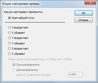

Диалог Опции сортировки кривых
Используйте диалог Опции сортировки кривых, чтобы отсортировать элементы в диалогах Сортировка и Выбрать граничные кривые.
Чтобы открыть диалог Опции сортировки кривых, в диалоге Сортировка или Выбрать граничные кривые, выберите Заданный порядок и нажмите Сортировка.
Чтобы отсортировать элементы:
  1. Выберите, как сортировать элементы:
    Кратчайший путь — Сортировать элементы так, чтобы сократить перемещения между ними.
    X/Y/Z возрастает/убывает — Сортировать элементы по их положению.
  2. Для рядов или столбцов элементов выберите, как переходить между рядами и столбцами:
    Однонаправленно — Режутся все ряды элементов в одном и том же направлении с ускоренным перемещением к началу следующего ряда.
    Двунаправленно — Режутся ряды элементов с поочередной сменой направления, чтобы сократить длину перемещений.
    Допуск сравнения позиции — Задайте допуск, в пределах которого диапазон положений рассматривается как ряд или столбец.
  3. Нажмите OK, чтобы закрыть диалог и рассортировать элементы.
