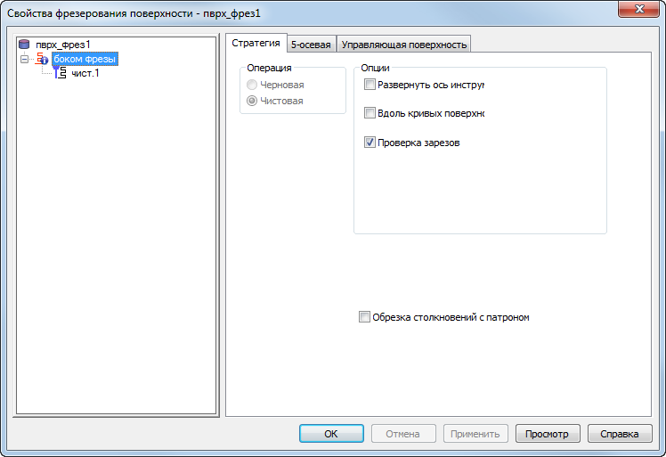

Развернуть ось инструмента — Если ось инструмента перевернута, выберите эту опцию, чтобы её развернуть.
Вдоль кривых поверхности — Если эта опция выбрана, траектория обработки боком фрезы следует направляющим поверхности. Если не выбрана, то этого может не происходить.
Проверка зарезов — Выберите эту опцию, чтобы проверять траектории на наличие зарезов.
Обрезка столкновений с патроном — Обрезает траекторию там, где патрон или хвостовик сталкивается с поверхностью детали или контрольной поверхностью. Когда выбрано, атрибуты Зазор патрона и Зазор хвостовика отображаются на вкладке Фрезерование для операции.
