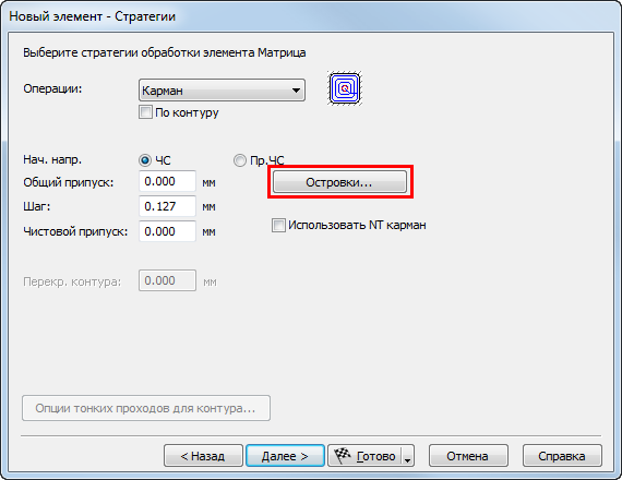

Вы можете использовать Островки с операциями Кармана и Зигзага, чтобы обозначить области, в которых нет материала, и избежать резания по воздуху.
Когда вы выбираете в качестве операции Карман или Зигзаг на странице Стратегии мастера Новый элемент (или на вкладке Стратегия диалога Свойства элемента), то вы видите кнопку с меткой Островки.

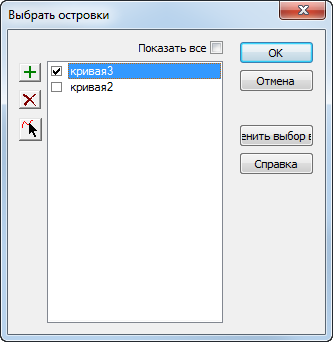

Нажмите на эту кнопку, чтобы открыть диалог Выбрать островки, в котором вы задаете кривые, которые вы хотите использовать как островки:
Траектория обходит область в пределах островка.
