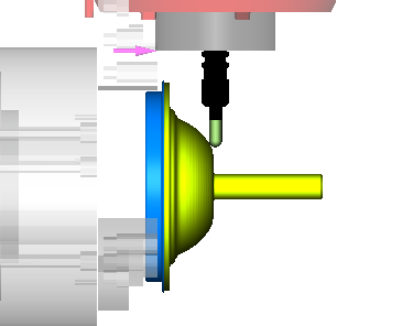

Ручка на передней части детали создает сложности в обработке с углом по умолчанию.
Используя 4-осевую поворотную стратегию с углом по умолчанию, голова станка сталкивается с зажимным патроном в точке, отмеченной розовой стрелкой:

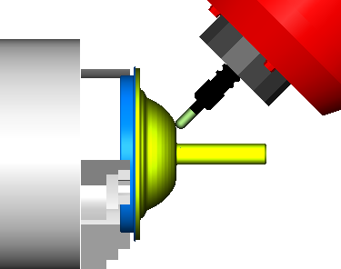

Используя фиксированную ось инструмента под B-углом, равным 45 градусов, инструмент наклоняется и избегает любых столкновений:
