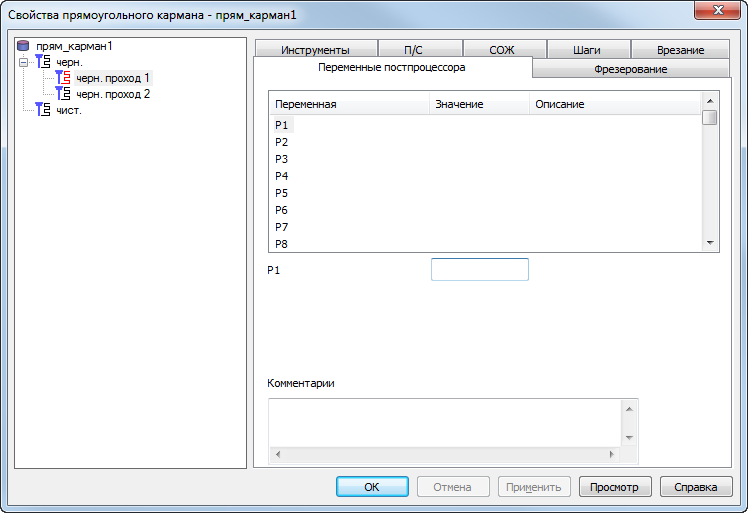

Вкладка Переменные постпроцессора
Вкладка Переменные постпроцессора диалогового окна Свойства элемента используется для настройки переменных постпроцессора на операционном уровне.
Переменные
Вкладка содержит список переменных. Можно ввести Значение для каждой переменной, чтобы в случае, когда имя переменной используется в постпроцессоре, назначенное значение выводилось в код УП.
Чтобы назначить значение переменной, выберите имя переменной в списке и введите значение. Убедитесь, что когда вы вводите значение, оно отображается в списке Значение.
Можно назначить другое значение переменной для каждой операции и можно задать значения по умолчанию для проекта в диалоге Атрибуты обработки. Значение, выводимое в код УП, берется из активной операции.
Комментарии
Для каждой операции можно разместить комментарий. Комментарий к операции включается в операционную карту после параметров операции.
В диалоговом окне Атрибуты обработки можно задать комментарий по умолчанию для проекта. Если не ввести комментарий, комментарий по умолчанию не задается.
