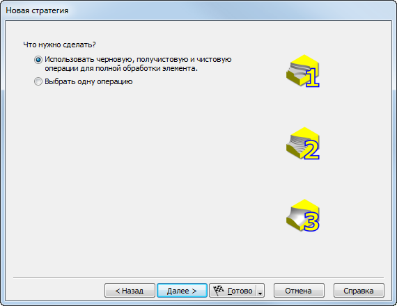

Используйте страницу Новая стратегия мастера Новый элемент, чтобы задать стратегию обработки для создаваемого 3D элемента Обработка поверхности.
Выберите опцию:
- Использовать черновую, получистовую и чистовую операции для полной обработки элемента — Создать элемент обработки поверхности, который содержит несколько операций. Это позволяет создавать черновую, получистовую и чистовую операции быстро с помощью мастера.
- Выбрать одну операцию — Создать элемент, который содержит одну операцию. Например, можно создать только черновую операцию, а создать чистовые операции позже.
