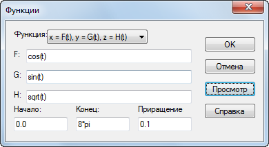

x = F(t), y = G(t), z = H(t)
Используйте эту функцию, когда x, y и z - параметрические функции.

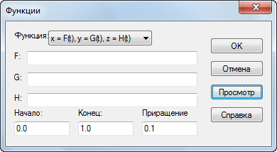

В списке Функция выберите x = F(t), y = G(t), z = H(t).
F,G и H — Поля, где вы создаете функцию. Вы используете операции, описанные в разделе Уравнения.
Начало — Задает начальную точку диапазона, от которого вычисляется функция.
Конец — Задает конечную точку диапазона, от которого вычисляется функция.
Приращение — Задает значение, добавляемое или вычитаемое из предыдущей точки, вычисляемое для функции, чтобы определить следующее значение для запуска функции.
Просмотр — Создает кривую и показывает её для ознакомления, но не применяет сгенерированную функцию к отрисовыванию в качестве геометрии. В зависимости от вашей начальной и конечной точек и приращения это может занять некоторое время, чтобы вычислить и построить изображение предварительного просмотра.
Пример функции x = F(t), y = G(t), z = H(t)
