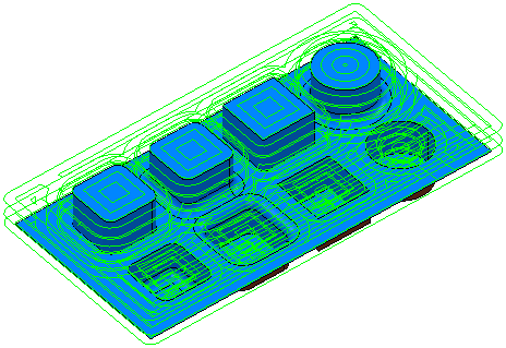

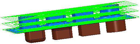

Слой — FeatureCAM обрабатывает плоские Z-слои целиком.
Посмотрев под другим углом, вы увидите, что обработано три полных слоя.

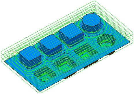

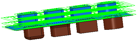

Область — FeatureCAM обрабатывает только плоские области (а не весь слой).
Посмотрев под другим углом, вы увидите, что обработаны только плоские области на первом слое.
