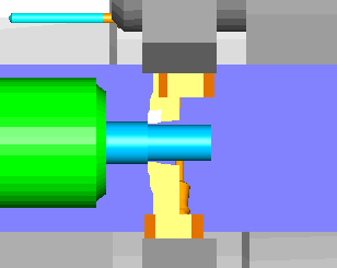

Одновременная обточка двумя резцами называется сбалансированным точением. Она может использоваться как для черновой, так и для чистовой обработки. При одновременной обточке оба инструмента режут по одной кривой (один сверху оси вращения, а другой - снизу). Скорость подачи, которая вычисляется для каждого инструмента, дублируется. Первый инструмент в действительности оставляет спираль материала после чистового прохода, а второй инструмент размещается на минимальном Z так, что отрезает металл, оставленный первым инструментом. Инструменты режут одновременно, таким образом время, необходимое для чистового прохода, уменьшается вдвое. Инструмент, который выбран для операции, автоматически вставляется в оба резцедержателя.
Следующая картинка показывает пример обточки двумя резцами.
Прим.: Два инструмента размещаются одинаково в обеих осях X и Z.

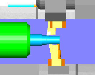

Последовательное точение обычно выполняется при черновой обработке. Каждый резцедержатель удаляет стандартную глубину резания. Второй резцедержатель удаляет глубину резания ниже реза, оставленного первым резцедержателем. Резцедержатели ждут или синхронизируются в начале реза. Один резцедержатель расположен на фиксированном расстоянии напротив резцедержателя 2. Картинка ниже иллюстрирует последовательное точение. Верхний инструмент находится напротив нижнего инструмента, а нижний инструмент режет глубже по X.
