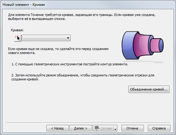

Новый элемент - Кривая (TURN)
Если вы создаете элемент По кривой, то второй страницей мастера будет страница Новый элемент - Кривые.
Это страница, на которой вы задаете кривую, которая диктует форму элемента. Эта страница одинакова для всех типов элемента точения От кривой.
Для завершения этой страницы:
  1. Если вам все еще нужно объединить геометрию в кривую, нажмите на кнопку Объединение кривой и объедините кривую.
  2. Выберите кривую, на которой будет основан элемент, в списке Кривая или нажмите кнопку Выбрать кривую , чтобы выбрать кривую в графическом окне.
    Кривая выделяется красным в графическом окне.
  3. Нажмите Далее, чтобы открыть страницу Новый элемент — положение.
