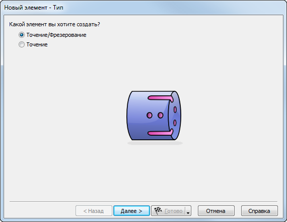

Мастер Новый элемент (TURNMILL)
FeatureCAM TURN/MILL классифицирует элементы как токарно-фрезерные или чисто токарные. Токарно/фрезерные элементы предполагают приводной вращающийся инструмент, а токарные элементы предполагают, что инструмент не вращается.
Например, вы можете сделать отверстие вдоль оси Z с обоими типами элементов, но фрезерованное отверстие будет использовать поворотные инструменты, а отверстие точения использует сверло, которое не вращается.
Чтобы использовать мастер Новый элемент для токарно-фрезерных проектов:
  1. Выберите тип элемента:
  2. Нажмите Далее.
