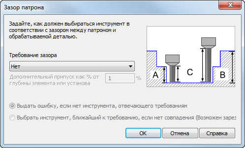

Диалог Зазор патрона
Используйте диалоговое окно Зазор патрона, чтобы задавать дополнительный зазор для автоматического выбора инструмента в FeatureCAM, который предотвращает зарезание патроном.
Чтобы открыть диалоговое окно Зазор патрона, нажмите Зазор патрона на вкладке Выбор инструмента диалогового окна Атрибуты обработки.
Чтобы задать зазор для выбора инструмента:
  1. В списке Требование зазора выберите зазор, который необходим между патроном и деталью. Выберите из:
    • Нет — Выберите эту опцию, чтобы не оставлять дополнительный зазор. Старые файлы деталей выбирают те же инструменты, что и раньше.
    • Элемент — Выберите эту опцию, чтобы гарантировать, что инструмент достаточно длинный для того, чтобы патрон не зарезал элемент.
    • Установ — Выберите эту опцию, чтобы гарантировать, что инструмент достаточно длинный, чтобы патрон не зарезал установ при обработке на всю длину.
    • Заготовка — Выберите эту опцию, чтобы гарантировать, что инструмент достаточно длинный, чтобы патрон не зарезал заготовку при обработке на всю длину.
  2. Введите Дополнительный припуск как % от глубины элемента или установа, чтобы оставить дополнительный зазор между патроном и элементом, установом или заготовкой
  3. Выберите, что должно происходить с выбором инструмента, если не найден подходящий инструмент:
    • Выдать ошибку, если нет инструмента, отвечающего требованиям — FeatureCAM не выбирает инструмент для операции, а показывает сообщение об ошибке при создании кода УП. В Списке операций красный восклицательный знак отображается рядом с операциями, для которых не выбран инструмент.
    • Выбрать инструмент, ближайший к требованию, если нет совпадения — позволяет генерировать код УП, но может привести к зарезам, там как использует инструмент меньшего размера.
  4. Нажмите OK, чтобы закрыть диалог.
