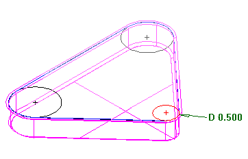

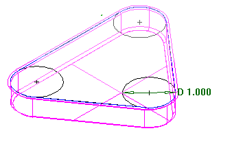

Когда параметрическое моделирование включено, FeatureCAM запоминает связи между создаваемыми в графическом окне объектами, так что при обновлении объекта автоматически изменяется и связанный с ним объект. Например, если линия была создана касательно двум окружностям, эта связь сохраняется. Если изменить положение или радиус одной из окружностей, линия обновится для отображения этого изменения.
На картинке ниже карман был создан из кривой, которая была создана из серии окружностей, соединенных касательными:
При изменении диаметра одной из окружностей, конечные точки линий, кривая и сам карман меняются, как показано ниже:
