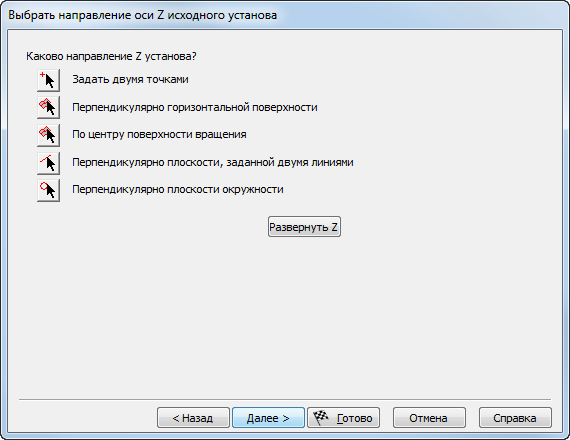

Если вы выбираете Базировать по геометрии детали на странице Нулевая точка программы мастера Заготовка, открывается страница Выбрать направление оси Z исходного установа:
Нажмите на одну из кнопок, чтобы задать направление Z установа, используя перечисленные методы.

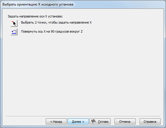

Нажмите Далее, и откроется страница Выбрать направление Х исходного установа.
Нажмите на одну из кнопок, чтобы задать направление X установа, используя один из перечисленных методов.

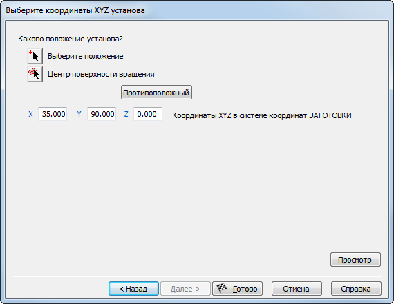

Нажмите Далее, и откроется страница Выберите координаты XYZ установа:
При использовании центра поверхности вращения можно нажать на кнопку Противоположный, чтобы создать Установ на противоположном конце цилиндра.
Нажмите Готово.
