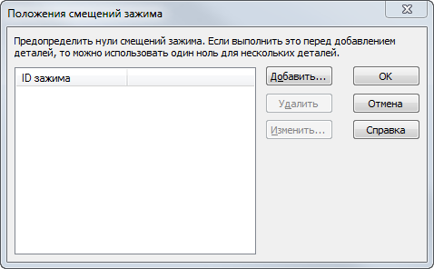

Диалог Положения смещений зажима
Можно использовать диалог Положения смещений зажима, чтобы создавать, редактировать и удалять зажимы в проекте многоместного приспособления.
Чтобы открыть диалог Положения смещений зажима:
ID зажима — Список зажимов в проекте многоместного приспособления.
Добавить — Открывает мастер Зажим для создания нового зажима.
Удалить — Удаляет выбранный зажим.
Изменить — Открывает мастер Зажим для редактирования выбранного зажима.
OK — Закрывает диалог и принимает изменения.
Отмена — Закрывает диалог и отменяет любые изменения.
