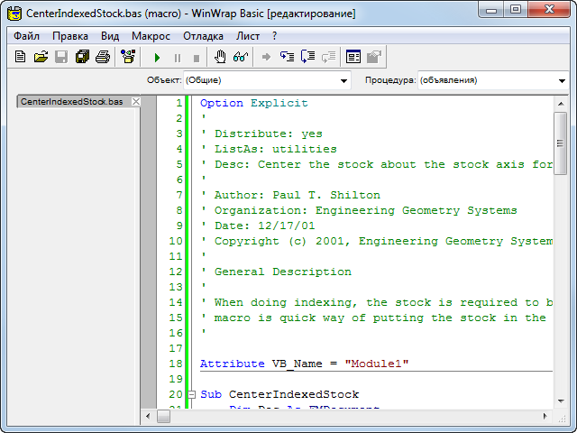

  2. Прим.: Пользователь не может редактировать макрос, который в данный момент используется. В этом случае в заголовке окна отображается соответствующая надпись.
  3. Для запуска редактора IDE выберите вкладку «Дополнения» > панель «Дополнения» > «Запустить макрос».
  4. В редакторе IDE выберите Файл > Открыть. Появится диалог Открыть.
  5. Выберите дополнение, которое вы хотите просмотреть и нажмите Открыть. Дополнение откроется в режиме проектирования, где вы можете читать и редактировать код Basic. Комментариям предшествует символ '.
