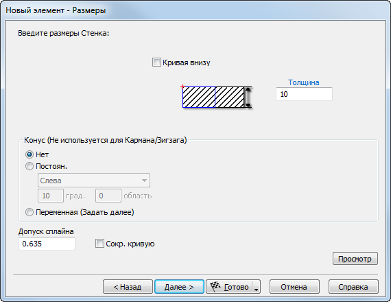

Страница Новый элемент - Размеры (WIRE)
На странице
вы вводите
Толщину
элемента.
Для 2-осевых элементов:
Если кривая находится на дне элемента, то выберите
Кривая внизу
При необходимости задайте
Уклон
Темы в этом разделе
Уклон ЭЭО
На уровень выше:
Мастер Новый элемент (WIRE)
