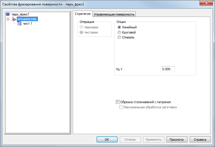

Выберите стиль резания из:
Линейное поворотное фрезерование вызывает перемещение инструмента вдоль оси поворота по прямым линиям. Поворотная ось используется только в конце каждого прохода для изменения положения работы.
При круговом фрезеровании работа поворачивается вместе с инструментом в фиксированном положении, эффективно обрабатывая окружность. Инструмент затем выполняет необходимый шаг и обрабатывает следующую окружность.
Непрерывная спираль режется вдоль длины работы, когда используется спиральное фрезерование. Для обеспечения чистой обработки на обоих концах выполняется полная окружность. Так как вращение является непрерывным, доступно только Попутное и Встречное фрезерование (поэтому у вас должна быть поворотная головка, которая может выполнять неограниченное количество поворотов).
Y смещение — Введите расстояние для избегания резания центром инструмента.
Обрезка столкновений с патроном — Обрезает траекторию там, где патрон или хвостовик сталкивается с поверхностью детали или контрольной поверхностью. Когда выбрано, атрибуты Зазор патрона и Зазор хвостовика отображаются на вкладке Фрезерование для операции.
Максимальная обработка заготовки — Используйте с опцией Обрезка столкновений с патроном, чтобы обрабатывать заготовку максимально близко к форме конечной детали, не вызывая столкновений с патроном. Это создает более плавные траектории с меньшим количеством отводов, что может повысить качество поверхности и сократить время обработки, но может вызвать увеличение холостых ходов для некоторых деталей.
