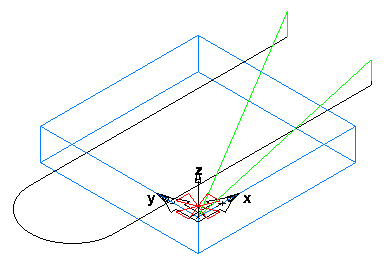

При резании элементов Торец можно выбрать опцию Соединить переходы дугой.
В этом примере показан элемент Торец с выбранной опцией Соединить переходы дугой:

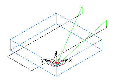

Сравните это с примером, когда опция Соединить переходы дугой не выбрана (настройка по умолчанию):
