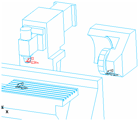

Направление инструмента
Ориентация положения инструмента одинакова для фрезерования и точения, где +Z направлен к пиноли или револьверной головке. На следующем рисунке и инструментальный шпиндель станка, и револьверная головка даны только в целях иллюстрации:
