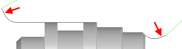

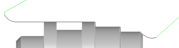

Пример дуги подвода/отвода
Этот пример использует По дуге к и По дуге от:
При использовании параметров По дуге к и По дуге от с включенной функцией Коррекция РИ короткие линейные перемещения добавляются к траектории перед дуговым подводом и после дугового отвода. Коррекция включается на линейных сегментах:
