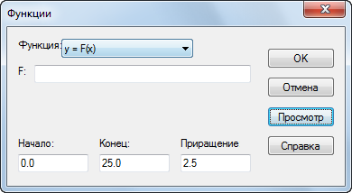

y = F(x) и x = F(y)
В списке Функция выберите тип функции, которую вы хотите построить. Используйте y = F(x), чтобы установить Y в качестве функции от X, и x = F(y), чтобы X был функцией от Y.
F — Это поле, где вы строите вашу функцию. Можно использовать операции, описанные в разделе Уравнения.
Начало — Задает начальную точку диапазона, от которого вычисляется функция.
Конец — Задает конечную точку диапазона, от которого вычисляется функция.
Приращение — Задает значение, добавляемое или вычитаемое из предыдущей точки, вычисляемое для функции, чтобы определить следующее значение для запуска функции.

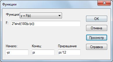

Просмотр — Создает кривую и показывает её для ознакомления, но не применяет сгенерированную функцию к отрисовыванию в качестве геометрии. В зависимости от вашей начальной и конечной точек и приращения это может занять некоторое время, чтобы вычислить и построить изображение предварительного просмотра.
Пример функции Y=F(x):
