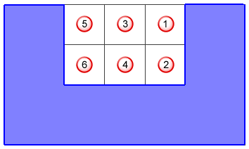

Токарная канавка может быть выполнена в двух разных стилях. Области в следующей картинке используются для того, чтобы показать разницу.
По ширине — области режутся в следующем порядке: , , , , , .
По глубине — области режутся в следующем порядке: , , , , , .
Если выбраны атрибуты По глубине и Сначала врезаться в центр, то канавка режется в таком порядке: , , , , , Если канавка шире, то последующие резы чередуются от одной стороны канавки до другой, пока канавка не будет вырезана полностью.
