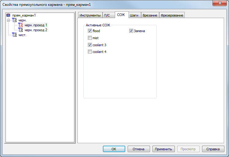

Вкладка СОЖ
Вы можете использовать вкладку СОЖ диалога Свойства элемента, чтобы выбирать, какие типы охлаждения использовать для каждой операции.
Выберите типы СОЖ, которые нужно активировать для операции. Доступные типы охлаждения заданы в файле ЧПУ.
Снимите выбор с опции Замена, чтобы использовать типы СОЖ по умолчанию, заданные на вкладке СОЖ диалога Свойства инструмента и в диалоге Атрибуты обработки.
