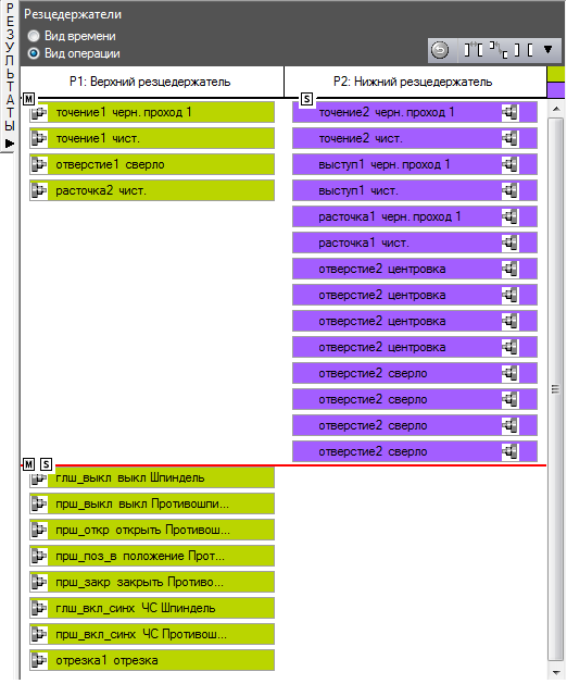

Используйте Вид операции, чтобы показать операции в порядке их выполнения.
Операции отображаются рядом с именами элементов в столбцах с разбивкой по резцедержателю и шпинделю.
Перетаскивайте операции в пределах сетки для изменения порядка их выполнения или используемого резцедержателя.
Используйте панель инструментов в верхней правой части панели Резцедержатели для управления порядком выполнения операций.

Значки шпинделей показывают, какие револьверные головки управляют шпинделями.  — резцедержатель контролирует главный шпиндель.  — резцедержатель контролирует противошпиндель. Активная операция на этом резцедержателе отвечает за настройку скорости и направления шпинделя.

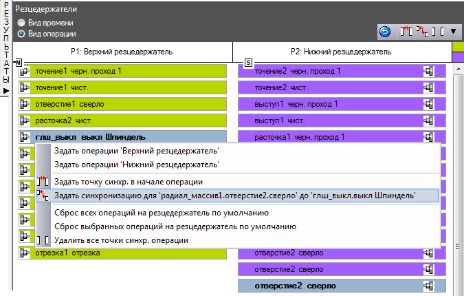

Пример
В этом примере требуется, чтобы операция hole4.drill на нижнем резцедержателе запускалась перед операцией main_off off Main spindle на верхнем резцедержателе.
  1. Выберите операцию, которую надо выполнять первой, в данном случае это hole4.drill.
  2. Нажмите и удерживайте клавишу CTRL, а в другом столбце выберите операцию, которую нужно запустить следующей, в данном случае это ss1 off Main spindle.
  3. Нажмите правой кнопкой мыши любую из выбранных операций и выберите Задать синхронизацию для hole4.drill до ss1.off Main spindle.

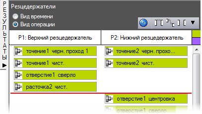

    В списке появляется красная линия, показывающая точку синхронизации. Операция hole4.drill находится над точкой синхронизации, а ss1.off Main spindle и все последующие операции расположены под ней.
