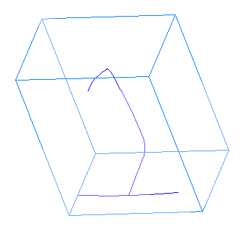

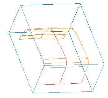

Корпус динамика использует поверхность протягиванием для определения верхней, задней и нижней сторон в одной поверхности. Исходные кривые являются сегментом окружности большого диаметра (1000 дюймов) и центральной линией через три стороны (в максимальном диаметре сегмента). Опция Протянуть со смещением была отключена для этой поверхности, чтобы сохранить изгиб в той же ориентации относительно оси на протяжении всего протягивания. Немного наклоненный низ затем уплощается с помощью операции Изменить поверхность.
