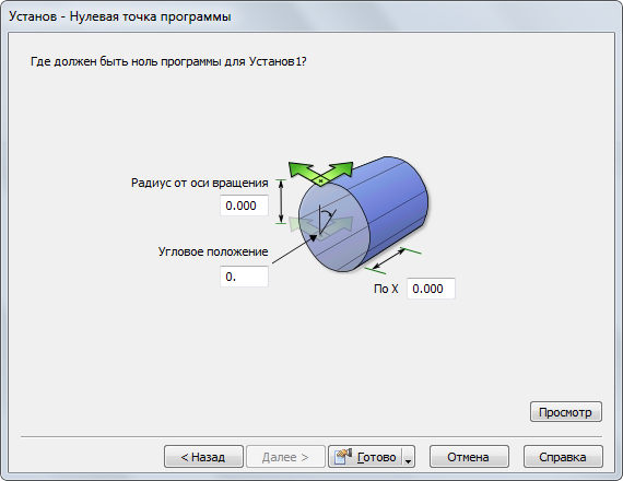

Базировать по оси вращения
Страница Нулевая точка программы мастера Заготовка для Базировать по оси вращения позволяет задавать начало координат заготовки для токарно-фрезерных или 4-осевых поворотных деталей.
Для завершения этой страницы:
  1. Если вы хотите перенести начало от оси, введите Радиус от оси вращения.
  2. Если вы хотите повернуть координатную систему вокруг оси заготовки, введите Угловое положение.
  3. Введите смещение По Х, если вы хотите перенести координатную систему вдоль оси X.
  4. Нажмите Готово.
