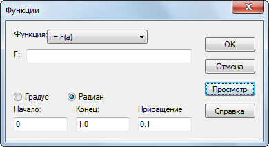

Функция r = F(a) полезна для описания полярных функций, где радиус вычисляется как функция от угла или переменной.
В списке Функция выберите r = F(a).
F,G и H — Поля, где вы создаете функцию. Вы используете операции, описанные в разделе Уравнения.
Градус — Выберите эту опцию, чтобы вычислять функцию в градусах.
Радиан — Выберите эту опцию, чтобы вычислять функцию в радианах.
Начало — Задает начальную точку диапазона, от которого вычисляется функция.
Конец — Задает конечную точку диапазона, от которого вычисляется функция.
Приращение — Задает значение, добавляемое или вычитаемое из предыдущей точки, вычисляемое для функции, чтобы определить следующее значение для запуска функции.
Просмотр — Создает кривую и показывает её для ознакомления, но не применяет сгенерированную функцию к отрисовыванию в качестве геометрии. В зависимости от вашей начальной и конечной точек и приращения это может занять некоторое время, чтобы вычислить и построить изображение предварительного просмотра.

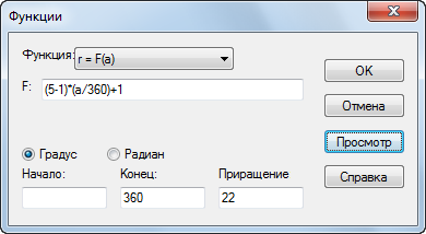

Пример функции r = f(a)
