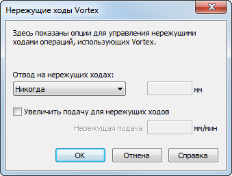

Используйте диалог Нережущие ходы Vortex, чтобы задать, нужно ли отводить инструмент и увеличивать подачу для нережущих перемещений.
Чтобы открыть диалог Нережущие ходы Vortex:
- для 2D траекторий нажмите Нережущие ходы на вкладке Шаги диалога Свойства элемента.
- для 3D траекторий нажмите Нережущие ходы на вкладке Стратегия диалога Свойства элемента.
- Чтобы изменить параметры по умолчанию, нажмите Нережущие ходы на странице Фрезерование диалогового окна Атрибуты обработки.
В разделе Отвод на нережущих ходах выберите, нужно ли отводить инструмент на нережущих ходах:
- Никогда — инструмент не отводится на нережущих ходах.
- Автоматически — FeatureCAM решит, когда нужно отводить инструмент на нережущих ходах.
- Длиннее чем — инструмент отводится, вместо того чтобы выполнять нережущий ход больше значения, которое вы введете. Например, левая картинка - это стандартная траектория Vortex, а правая картинка - это нережущие ходы, замененные отводами.
Выберите Увеличить подачу для нережущих ходов, чтобы заменить скорость подачи для нережущих ходов заданной Нережущей подачей. Если Нережущая подача меньше подачи, заданной на вкладке П/С, Нережущая подача игнорируется.
