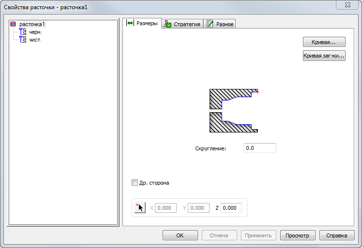

Вкладка Размеры (Растачивание)
Используйте вкладку Размеры, чтобы редактировать размеры элемента Растачивание.
Кнопка Кривая — Нажмите на эту кнопку, чтобы открыть диалог Выберите кривую.
Кнопка Кривая заготовки — Вы можете ограничить протяженность черновой обработки с помощью кривой заготовки. Нажмите на кнопку Кривая заготовки и выберите кривую в диалоге Выбрать кривую заготовки. Это полезно, если вы работаете с отливкой, например.
Радиус скругления — введите значение радиуса для автоматического скругления острых углов. Выберите Другая сторона, чтобы переключаться между внутренними и наружными углами.
