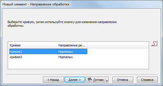

Для элементов Ускоренное движение необходимо установить направление обработки. Это делается на странице мастера Новый элемент - Направление обработки.
Для завершения этой страницы:
  1. Проверьте направление обработки по умолчанию для каждой кривой в таблице, выбрав ее и посмотрев направление синей стрелки в графическом окне.
  2. Определившись с направлением обработки, нажмите Далее, чтобы открыть страницу Новый элемент — положение.
  3. Если требуется изменить направление обработки кривой, выберите ее в таблице и нажмите кнопку Переключить направление обработки .
    Стрелка в графическом окне переключается, и таблица изменяет Направление обработки с Нормального на Развернутое.
  4. Нажмите Далее, чтобы открыть страницу Новый элемент — положение.
